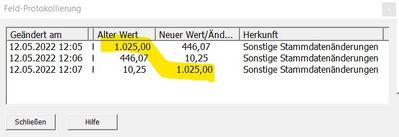

Ja, das sieht so tatsächlich so aus, war aber nicht so.
Die Änderung stammt nicht aus Vormonaten.
Wir haben erst die Lohnart versehentlich überschrieben, dann ein paar Probeabrechnungen, Huch was ist das denn???, dann wieder korrigiert (zuerst ohne Komma😉 ).
Das ist offensichtlich innerhalb eines Abrechnungsmonats, bzw. binnen weniger Minuten passiert.
Leider ist sich der/die Kollege/in nicht mehr so ganz was er/sie da gemacht hat.
Lässt sich irgendwo auslesen, weshalb das Programm eine Rückrechnung macht? Vieleicht ist ja noch was verhuddelt, was ich nicht erkenne.
Timo

Ach ne... kann ja gar nicht.
Wenn das aus Vormonten wäre, dann gäbe es ja eine Nachberechnung auf der Entgeltabrechnung.
Die haben wir aber nicht.
Timo

sobald in den Bezügen/Abzügen ein historischer Stand rückwirkend geändert und gespeichert wird, erfolgt eine automatische Nachberechnung. Dies erfolgt auch, wenn der ursprüngliche Wert wieder erfasst wird.
Das Programm weiß an der Stelle leider nur, dass etwas gemacht wurde. Ob tatsächliche Änderungen vorliegen, wird erst im Rahmen der automatischen Nachberechnung ermittelt.
Sie können die automatische Nachberechnung nicht abschalten. Die Rückrechnungstiefe können Sie nicht ändern.
Weshalb Lohn und Gehalt eine automatische Nachberechnung/Rückrechnung durchführt, kann lediglich dem Verarbeitungsprotokoll entnommen werden.
