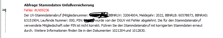

Hallo liebe Community,
ich habe heute nach einer Lohnabrechnung folgende Fehlermeldung bzgl. der Unfallversicherung bekommen:
Habe bei der BGHW angerufen. Nummer und PIN sind korrekt. Die konnten mir irgendwie nicht richtig.
weiterhelfen.
Hab vor 14 Tage bei der BG angerufen, weil ich schon bei der Oktober-Abrechnung schon diese Fehlermeldung hatte und da wurde mir diese Mitgliedsnummer und der PIN mitgeteilt. Der Mandant ist neu bei uns.
Vielen Dank!
Kann mir jemand weiterhelfen?

Hallo! Den Fehler hatte ich auch bei einem neuen Mandanten und hab von der BG die Auskunft bekommen, dass ab November Stammdatenabrufe nur noch mit der neuen Unternehmensnummer durchgeführt werden können. Diese kann man aber noch nicht manuell in den Stammdaten erfassen. Nach Auskunft der DATEV soll Ende Dezember ein Update laufen, nach dem es möglich ist, die Unternehmensnummer erfassen zu können. Danach soll der Stammdatenabruf nochmal durchgeführt werden. Dies betrifft aber nur neue Lohnmandanten!

Hallo und ja,
da gibt es hier in der Community schon mehrere Unterhaltungen zu.
Und es gibt Hilfedokumente.
https://www.datev-community.de/t5/Personalwirtschaft/Unternehmensnummer-Berufsgenossenschaft/m-p/325296/highlight/true#M77212
Gruß, vw
