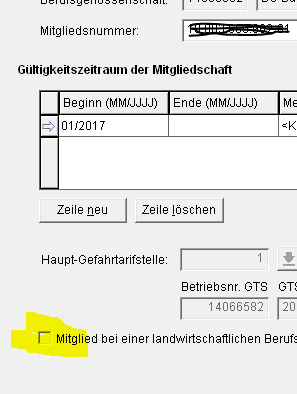

Hallo Kathrin,
letzte Idee meinerseits. Haben Sie den Haken gesetzt? Kenne die Wirkung nicht, da kein Fall dazu vorliegt. Aber vilt. ist der ja falsch gesetzt.
C. Rohwäder
