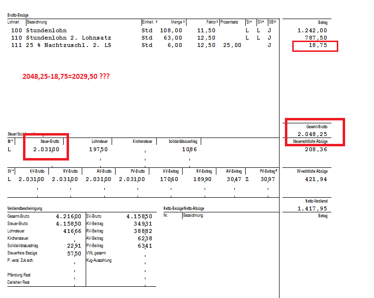

hier ist irgendwie ein Fehler auf der Abrechnung. Der Mitarbeiter hat in den Stammdaten bei 2. Lohnsatz 12,50 EUR stehen. Dafür habe ich dann eine 2. LA angelegt. Jetzt habe ich hier immer 1,50 EUR Differenz zwischen Steuerbrutto und Gesamtbrutto.
Wenn ich ohne die Zuschläge für 2. LA 25 % rechne stimmt die Abrechnung.
Jemand eine Idee?

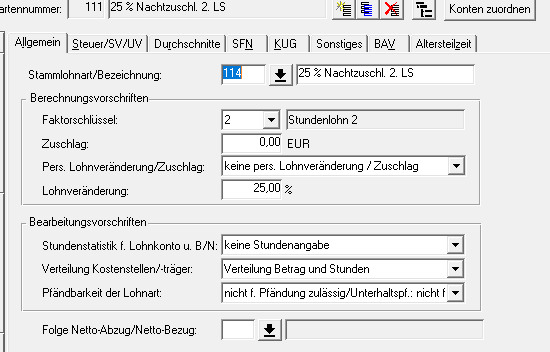

die LA ist steuer und sv pflichtig geschlüsselt. Es geht ja hierbei nur um den Zuschlag.
Wenn ich nur mit der LA 130 (Stundenlohnsatz 1) rechne dann stimmt.
Wenn ich mit LA 111 (Stundenlohnsatz 2) rechne dann kommt die Differenz.

Ich kann die Sache jetzt etwas lokalisieren.
Die Differenz 1,50 EUR:
6 Std. x 25 % =1,50 EUR
Aber was zum Teufel muss ich ändern?

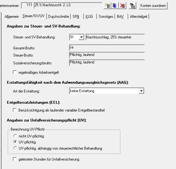

Steuer- und SV - Behandlung: Die Beschriftung stimmt nicht mit den Zeilen drunter überein. Ich kann leider nur meine Frage wiederholen:
Wurde die Stammlohnart kopiert und welche Einstellungen wurden danach verändert? Die Steuer- & SV - Behandlung haben Sie manuell geändert oder?
An Ihrer obigen Berechnung stimmt ja auch was nicht. Aus Stunden und Prozenten werden € ?!? Wäre dem so, stünden im Stundenlohn 2 6,00 €, denn die Berechnung 6 x 12,50 x 25 % = 18,75 € stimmt ja.

Ich glaube, dass die "51" bei der steuer- und sv-Behandlung falsch ist, wenn der Zuschlag steuer- und sv-pflichtig abgerechnet werden soll. Denn so rechnet er m. M. nach den Zuschlag sv-frei und st-frei aus.
Ich würde dort die "1" wählen, wenn die 18,75 Euro pflichtig sein sollen.

Die 1,50 EUR sind im Steuerbrutto Zuviel. Unten bei steuerfreie Bezüge sind sie zu wenig.
Kann es sein das hier ein Datev Problem vorliegt?
Habe jetzt verschiedene Varianten durchprobiert.
Stundenlohn 2 = 12,50 EUR
oder
Stundenlohn 1 = 11,50 EUR + 1,00 EUR pers. Zuschlag
Egal was ich rechne, es ist immer falsch im Steuerbrutto.

ich denke die Grundsätzliche Schlüsselung der SV Pflicht und Steuerpflicht ist richtig, denn was passiert wenn der Stundenlohn aus irgendeinem Grund plötzlich 51,00 EUR wäre? Bei einer Schlüsselung sv und steuerfrei wäre dies falsch. Bei Stundenlohn über 50,00 EUR gibt es besondere Regeln.
Die Steuer und SV Behandlung wird durch den Schlüssel Nr. 51 ja festgelegt, den kann man nicht ändern. Die Lohnart heißt ja auch Nachtzuschlag 25 % steuerfrei.
Ich habe genau diese LA noch für den Stundenlohn 1 genau so geschlüsselt, da werden die Beträge richtig ausgerechnet. Ich vermute das es etwas mit dem Stundenlohn 2 zu tun hat, den man ja im Arbeitnehmerstamm unter Entlohnung ändern kann zu tun hat.

"Denn so rechnet er m. M. nach den Zuschlag sv-frei und st-frei aus."
Ja so soll es ja auch sein. Denn der Nachtzuschlag ist ja steuerfrei und sv frei.

zur Prüfung, in welcher Höhe Zuschläge st/sv-frei abgerechnet werden können, wird im Programm, falls nicht abweichend geschlüsselt, der unter Stundenlohn 1 hinterlegte Wert als Basislohn herangezogen.
Laut Ihrer Schilderung sind für den Arbeitnehmer im Stundenlohn 1 11,50 € hinterlegt.
Das Programm rechnet nun wie folgt:
Grundstundenlohn (maximal SV-frei 25,00 Euro) x maximale Lohnveränderung in % x abgerechnete Zuschlagsstunden = maximal SV-freier Betrag
Dies bedeutet in Ihrem Fall:
11,50 € * 25% * 6,00 Stunden = 17,25 € maximal st/sv-freier Betrag.
Daraus ergibt sich, dass 1,50 € st/sv-pflichtig abgerechnet werden.
Weitere Informationen finden Sie auch im Dokument Sonntags-, Feiertags- und Nachtzuschläge (SFN-Zuschläge) , beachten Sie bitte insbesondere den Punkt „Berechnung im Rechenzentrum".
