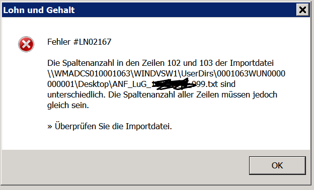

import lug.PNGBeim Versuch die Datei per Importassistenten (LuG) einzuspielen kommt die obige Fehlermeldung! Was nun?

Sie erhalten beim Import Ihrer Text-Datei per Importassistent in Lohn und Gehalt den Fehler #LN02167.
Wir benötigen zur Klärung die Importdatei und das Importprofil. Bitte wenden Sie sich über einen anderen Servicekanal an uns, damit wir den Sachverhalt individuell prüfen und lösen können.

Die Importdatei wird vom Fragebogen erstellt, können Sie bekommen. Dann möchte ich das ganze über den Importassistenten einlesen (LuG) und bekomme nach Vergabe des Namens der Importbeschreibung und dem auswählen der Importdatei die obige Fehlermeldung. Das Importprofil kann ich Ihnen daher nicht zukommen lassen, da es gar nicht existent ist. Reicht die Importdatei?

damit Sie die Datei aus dem Personalfragebogen in Lohn und Gehalt einspielen können, nutzen Sie bitte den Stammdatenimport.
Diesen finden Sie auf der Kanzleiebene unter Extras | Stammdatenimport.
Weitere Informationen finden Sie im Dokument Personalfragebögen zur Vorerfassung von Personaldaten unter Punkt 4.
Das Einspielen dieser Daten ist über den Importassistent auf der Mandantenebene nicht möglich.
