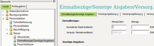

Aber für die korrekte LSt-Berechnung sollte geprüft werden, ob bzw. was hier erfasst werden muss:

oh okay, um ehrlich zu sein kenne ich mich damit gar nicht aus. was würde man dort denn eintragen? Sie war ja jetzt in Elternzeit und tritt zum 30.04. aus.

Wenn Sie auf einem dieser Felder die rechte Maustaste klicken, bekommen Sie die Direkthilfe für jedes einzelne Feld.
Da dort der Verdienst des Folgemonats einzugeben ist, würde ich da nichts eintragen, wenn ich es nicht weiß, habe ich aber tatsächlich auch noch nicht gehabt.
Evtl. kann Herr Lutz uns beiden noch schreiben, was dort auszufüllen ist.

hier doch nur etwas einzutragen, wenn ich genau weiß, was im nächsten Monat gezahlt wird, oder?
In den meisten Fällen weiß man das ja nicht unbedingt.
Oder habe ich das falsch verstanden?

Im Regelfall muss man dort nichts eintragen, dann rechnet das Programm das aktuelle Entgelt auf einen Jahresbetrag hoch.
Da hier aber aktuell eine Unterbrechung vorliegt, kann das Programm nichts hochrechnen.
Es müsste also ein fiktives Entgelt ab 04/2024 erfasst werden.
Wenn man hierzu (was der Regelfall sein wird) keine Angaben hat, kann man den Betrag, der vor der Elternzeit verdient wurde oder den Betrag, den der AN erhalten würde, wenn er jetzt weiter beschäftigt wäre, erfassen.
