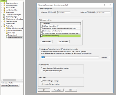

was sagt denn die Auswertung 461? Wann und zu wann ist die ELStAM-Anmeldung übermittelt?
Und haben Sie die Rückmeldedaten einmal gesondert geprüft? Wenn Sie die Lohnsteuerabzugsmerkmale bisher schon manuell korrekt in der Abrechnung erfasst haben, wird Ihnen beim Start von LODAS das Rückmeldeprotokoll nicht angezeigt. Sie erhalten nur eine Meldung, dass die zurückgemeldeten Daten zu keiner Änderung geführt haben. Und diese geht unter, wenn zeitgleich andere Rückmeldungen eingespielt werden.
Also am besten einmal in LODAS das Übernahmeprotokoll für die entsprechende Personalnummer anzeigen lassen:

Ich habe kein Übernahmeprotokoll.  In der Auswertung 461 steht, dass für den AN keine Übermittlung/Anmeldung erfolgt ist.
Soll ich eine Wiederabrechnung für April erstellen und die Lohnsteueranmeldung zu erhalten?
