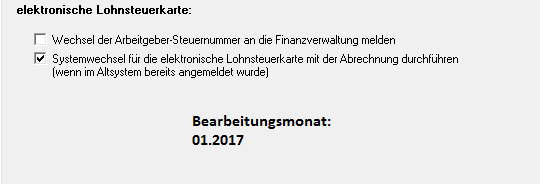

Wie kann ich prüfen das die Änderungsmeldungen geholt wurden? Wir
rechnen seit 01.2017 mit Lodas ab und haben den Haken bei
Systemwechsel eingestellt. Daraufhin wurden auch für alle Mitarbeiter
Systemwechselmeldungen/Ummeldungen erstellt.

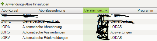

ich gehe mal davon aus sie sind in die gleiche Falle getappt wie ich. Damit LODAS die abholt, müssen Sie am besten das ABO System einrichten. Ansonsten selbständig einen Abholauftrag erstellen, das macht aber wenig Sinn, denn Sie erfahren von ESTER sehr spät das da Daten zum Abholen bereit liegen. In unserem Fall sei 1.2. Das Schreiben haben wir erst heute erhalten. Dann könnte schon eine Lohnabrechnung falsch erfolgt sein.
Prüfen Sie ob in Ihrem ABO System folgendes eingerichtet ist:
hierbei ist LORV für die Rückmeldung ELSTAM zuständig Beraternummer müsste dann Ihre stehen oder evtl. die vom Mandanten. Die Daten habe ich unkenntlich gemacht

bei uns sind die beiden unteren Abos genau so eingestellt. Also autom. Auswertungen und autom. Rückmeldungen.
Aber bis heute 06.03.2017 kommt nix an Änderungen zurück, welche aber laut Email von Elster (am 06.03.2017) angeblich vorhanden sind (für 106 Mitarbeiter).

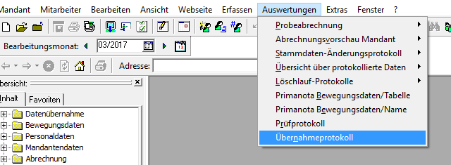

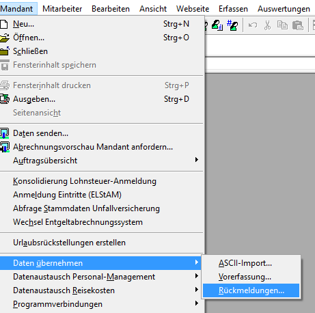

In Kommunikation können Sie prüfen ob Abos für den Mandanten geholt wurden. Die 106 möglicherweise fehlenden  müssten Sie von Hand abrufen. Das habe ich heute auch machen müssen.
Sind die Daten am Rechner schauen Sie hier nach:
An der Stelle sehen Sie was Lodas übernommen hat:

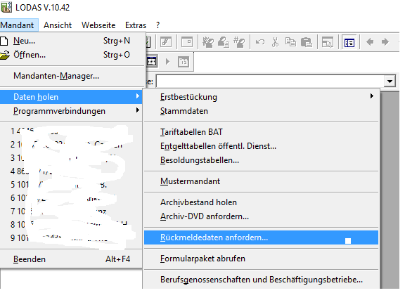

An der Stelle können Sie von Hand die Rückmeldedaten holen (160 müssten kommen)
Viel Erfolg und schönen Abend.

wir haben mit Lodas Ummeldungen im Januar mit der ersten Lohnabrechnung wegen Systemwechsel erzeugt. Wir rechnen ab 01.2017 mit Lodas ab. Im Altsystem wurde ja schon angemeldet. Deswegen ja auch der Haken bei Systemwechsel.
Habe auch im Protokoll 462 geschaut, da sind eigentlich alle zurückgemeldet. In Auswertung 461 sind alle mit Ummeldung mit drin.

aber auf Ihrem Screenshot steht doch das ABO LORV? Was haben sie denn dann neu eingerichtet?
Bis jetzt habe ich noch nichts weiter gemacht. Wie holt man denn die Daten von ELSTAM manuell, bzw. wie erfolgt der Abruf manuell?
Mandant/Daten holen/Rückmeldedaten anfordern: Da kommt die Meldung das nichts vorliegt, sinngemäß.

Sie haben also auch LORV nicht eingerichtet. Das war ja auch mein Problem:
Zitat aus der Hilfe:
Abo-Auftrag in LODAS oder Lohn und Gehalt einrichten
Vorgehen:
  • Wählen Sie inLODAS oder in Lohn und Gehalt bei geschlossenem Mandantenim Menü Extras | Abo-Aufträge einrichten | Autom. Rückmeldungen.
  • Bestätigen Sie das Dialogfenster DFÜ-Eingaben ohne Eingabe mit OK. Erfassen Sie im DialogfensterAbo-Aufträge einrichten Ihre Beraternummer und klicken Sie auf Übernehmen.
Hinweis: Sie können den Abo-Auftrag auch für mehrere Beraternummern einrichten. Bei Beraternummern, die vom Mandanten genutzt werden, muss der Mandant den Abo-Auftrag vor Ort einrichten. Nur so können die Daten direkt im Programm eingespielt werden.

Das manuelle Abholen funktioniert so weit ich weiß auch ohne ABO. Das sollte aber eingerichtet werden, damit LODAS ordnungsgemäß rechnen kann.
Das manuelle Abholen habe ich oben bebildert:
Viel Erfolg.

also bei uns ist LORV eingerichtet, daran kann es nicht liegen. Wenn ich manuell Daten holen/Rückmeldedaten anfordern klicke, dann kommt die Meldung es ist nichts vorhanden.
Grüße Schmidt
