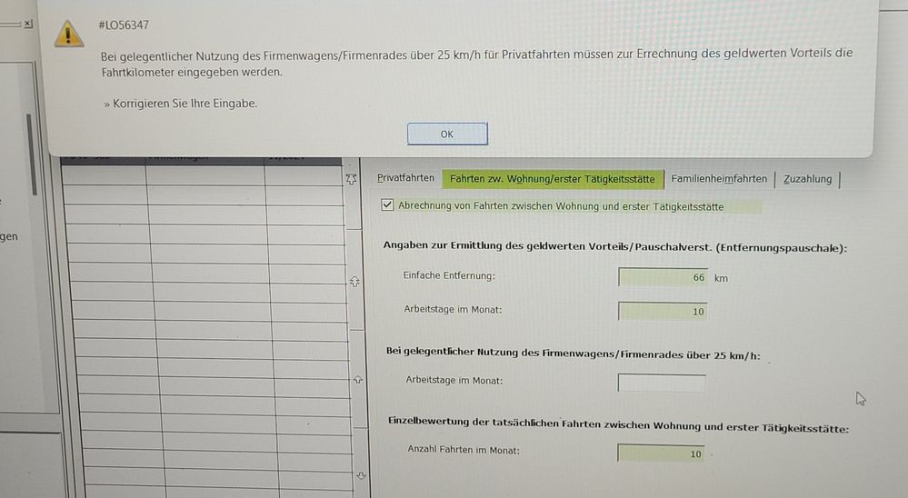

ich wollte einem Mitarbeiter einen Firmenwagen zuweisen und der geldwerte Vorteil der Fahrten Wohnung Arbeitsstätte soll anhand der tatsächlichen Fahrten berechnet werden. Ich bekomme aber immer den Fehler, dass ich keine km eingegeben habe.
Anbei ein Screenshot. Ist das die falsche Stelle? Was muss ich tun?

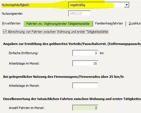

habe es bei mir mal getestet, hier kein Fehler. Hast Du oben die Nutzungshäufigkeit angegeben? Dort sollte regelmäßig stehen, damit die 1% korrekt gerechnet werden, Whg-Arbeit dann entsprechend 0,002% aufgrund der Erfassung bei Einzelbewertung

Hallo @JasminST,
haben Sie bei Nutzungshäufigkeit den Eintrag gelegentlich ausgewählt?
Wenn ja, erfassen Sie unter Personaldaten | Entlohnung | Firmenwagen/Firmenrad, Registerkarte Privatfahrten das Feld Fahrtkilometer im Monat. Der geldwerte Vorteil wird damit automatisch berechnet.
