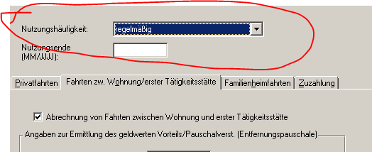

Was haben Sie bei dem PKW als "Nutzungshäufigkeit" eingetragen? Wenn ich es richtig im Kopf habe, muss dies bei Einzelbewertung auf "regelmäßig" stehen, damit dies auch abgerechnet wird.

Die Fahrten zwischen W/T werden abgerechnet, leider aber sv+st pflichtig laufend. Ich habe bei der Nutzungshäufigkeit auch regelmäßig angegeben.
