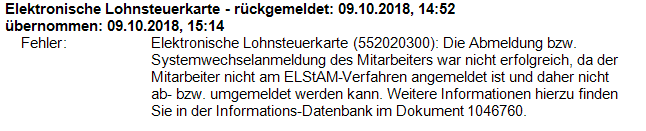

ich arbeite mit LODAS und habe unsere Mandanten vor anderthalb Jahren vom Steuerbüro (auch LODAS) übernommen mit Beraternummernwechsel. Nun stellte sich durch Zufall heraus, dass bei einigen Mandanten einige Mitarbeiter nicht bei ELSTAM angemeldet sind, da ich mich wunderte wieso ein Steuerklassenwechsel nicht zurück gemeldet wurde. Die LODAS Hotline sagte mir ich solle einen Wechsel des Entgeltabrechnungssystems durchführen, da dies auch bei Beraternummernwechsel gilt. Wusste ich vorher nicht. Das habe ich nun bei allen gemacht und weiß nun auch welche Mitarbeiter nicht bei ELSTAM angemeldet sind. Das Problem ist, ich bekomme sie auch nicht angemeldet. Folgende Fehlermeldung kommt:
Das Info-Dok sagt ich solle die Mitarbeiter über elektronische Lohnsteuerkarte anmelden, das habe ich letzte Woche versucht, aber es passiert einfach gar nichts und es ist mehr als die 5 Werktage her. Was kann ich tun?

Die von Ihnen beschriebene Rückmeldung lässt vermuten, dass der betroffene Mitarbeiter nie korrekt zum Elstam-Verfahren angemeldet war. Somit kann nun auch keine Systemwechsel-Ummeldung durchgeführt werden.
Prüfen Sie bitte im Programm Lodas über Auswertungen | Übernahmeprotokoll, ob für den Mitarbeiter nur diese Meldung vorliegt.
Sollte der Mitarbeiter tatsächlich nicht am Elstam-Verfahren angemeldet sein, können Sie über Mitarbeiter | Elektronische Lohnsteuerkarte eine manuelle Anmeldung vornehmen. Als Meldebeginn können Sie frühestens den 01.01.2018 erfassen. In Ihrem konkreten Beispiel wäre der Meldebeginn einen Tag nach dem fehlerhaften Systemwechsel zu wählen.
Der Beschäftigungsbeginn bleibt mit dem ursprünglichen Datum bestehen. Bestätigen Sie mit dem Button Anmeldung.

zu den ersten beiden Vorschreibern - das habe ich leider alles versucht vergeblich. Nun zu Ihrer Antwort, ich habe die manuelle Anmeldung tatsächlich mit dem Tag des Ummeldens versucht und hoffe nun, dass es daran gelegen haben könnte. Ich habe nun eine erneute Anmeldung mit einem Tag danach versucht und hoffe, dass es klappt.
sharibik1997_
Nachricht 6 von 9
9264 Mal angesehen
Liebe Frau Dietl, das hat tatsächlich geklappt. Herzlichen Dank!

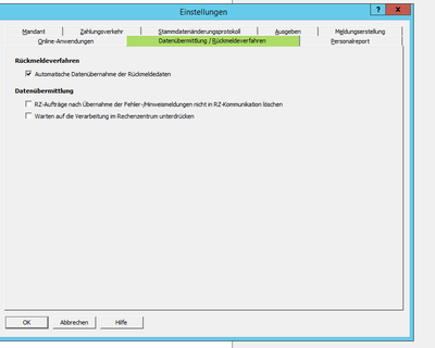

Eigentlich müssten Sie die Hinweise im Verarbeitungsprotokoll finden. Und wenn der AN keinen AG-Wechsel hatte, sondern nur die abrechnende Stelle oder der Berater gewechsel hat, sollten die Elstam-Abrufe weiter erfolgen.
Wenn unter Mandant/Extras/Einstellungen eingestellt ist:
Nutzer_8888
Nachricht 9 von 9
6703 Mal angesehen
Vielen Dank, eigentlich sollte der Haken aktiv sein - werde ich aber sicherheitshalber nochmals abprüfen lassen ....
