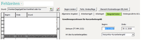

ein Mitarbeiter bekommt ab 22.04.21 Krankengeld und ich wollte die EEL-Meldung an die KK machen und bekomme folgende Fehlermeldung:
Meldezeitraum 22.04.21-30.04.21: die EEL-Meldung kann nicht erstellt werden, da der Gewährungszeitraum für KUG nicht vorhanden ist. Sie können den Zeitraum entweder unter Mandantendaten/Kurzarbeit/Stammdaten ...
Die Angaben zum Gewährungszeitraum sind in den Mandantendaten hinterlegt (Beginn 03/2020 und Ende 12/2021). Ich habe sogar vorher die Stammdaten mit den Angaben ins Rechenzentrum gesendet und später die DÜ-Entgeltersatzleistung.
Kann mir da jemand helfen/ oder hat das gleiche Problem?

der Gewährungszeitraum ist bei der Fehlzeit zu erfassen, siehe:

man kann ja den Gewährungszeitraum in den Mandantendaten oder Pers.daten hinterlegen
bei der Eingabe in den Fehlzeiten bekomme ich dann den Hinweis:
die Eingabe liegt nicht im zulässigen Wertebereich

Hab meinen Fehler gefunden - Eingabefehler beim Datum 🙈
jetzt klappt es

was war bei deiner Eingabe falsch? Ich habe nämlich derzeit das gleiche Problem.

so wie es CVolz richtig geschrieben hatte, muss die Eingabe beim Mitarbeiter unter Fehlzeit -Besonderheiten mit Datum von bis hinterlegt werden. Ich hatte als Datum 03/20 bis 12/21 und nicht 01.03.2020 bis 31.12.21 eingegeben 🙈
