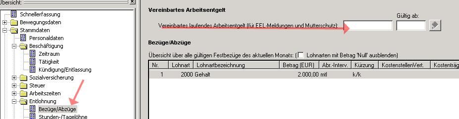

Hallo Frau Oehme,
schön, wenn in der Überschrift das Programm steht. Bei LuG, Mitarbeiter wäre es wie fogt einzugeben:
C. Rohwäder

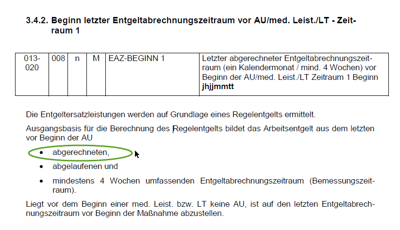

mich verwirrt die Krankenkasse, da wir wie vom Datev Programm vorgegeben mit der EEL Meldung den Oktober übermittelt haben ( als letzten Zeitraum vor Unterbrechung ). Die KK allerdings hat extra bei uns angerufen und fordert den November. Diese Meldung bekommen wir aufgrund von dem wie Sie das beschreiben nur mit falschen Daten heraus und dies kann ja net richtig sein. Kann es sein das die KK da falsch liegt? Gibt es da eine Gesetzliche Grundlage?
Mfg
Sandra_Rüdinger
2397 Mal angesehen
Hallo!
Der Sachverhalt wird in der „Datensatzbeschreibung EEL“ geregelt.
Nachfolgend der entsprechende Ausschnitt:
Sonnige Grüße aus Nürnberg
Sandra Rüdinger
