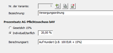

wir erfassen die Verträge immer wie nachstehend beschrieben. Dies könnten Sie evtl. auch so machen, wenn der Arbeitgeber immer mind. 20% Zuschuss zahlt.
Im Mandanten unter AG-Pflichtzuschuss eine Variante anlegen, die wie folgt aussieht.
Dann im Mitarbeiter die Funktion Assistent bAV-Neuanlage nutzen.
Dann die Vertragsart auswählen die passt (in ihrem Fall die DV) und bei der Frage wie der Vertrag finanziert wird die erste Option nutzen (Gehaltsverzicht mit/ohne AG-Pflichtzuschuss)
Dann bei der dritten Seite allgemeine Daten die Variante des Pflichtzuschusses wählen die vorne beim Arbeitgeber angelegt wurde.
Als steuerfreier Betrag dann 150 EUR eingeben, die 20% AG-Zuschuss rechnet das Programm dann von alleine.
Ich hoffe ich konnte ein wenig weiterhelfen.
