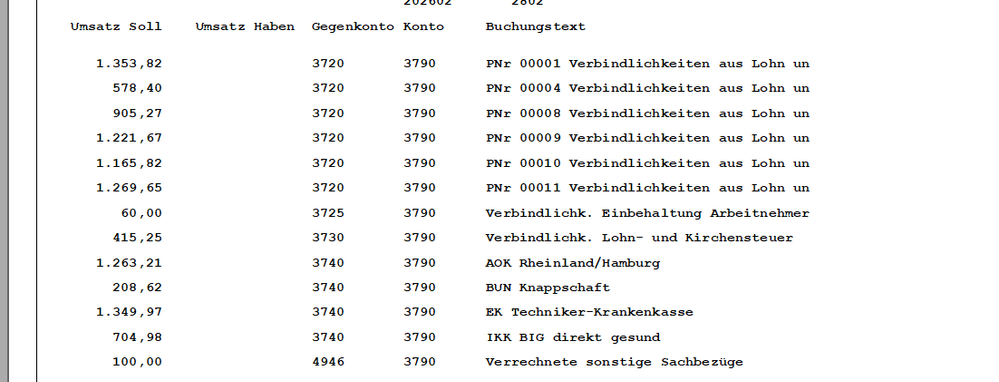

ich habe eine Frage zu einer Anlage einer Direktversicherung.
Folgender Sachverhalt: Die Versicherung beträgt 60 Euro. 50 Prozent davon (30 Euro übernimmt der Arbeitgeber)-
Ich habe bei der Direktversicherung Gehaltsverzicht Lohnart 3040 60 Euro eingetragen. Steuerfreier-Betrag Lohnart 4720 = 60 Euro. Bei AG-Zuschuss habe ich 30 Euro entspricht 50 Prozent angegeben.
Auf der Abrechnung erscheint dann: Lohnart 3040 = -30,00
                                                           Lohnart 4720 =   30,00
                                                           Lohnart 5200 =   30,00
Also Nettoabzug werden 30,00 abgezogen.
Der Arbeitgeber überweist 60 Euro an die Versicherung. In der Buchung-Führung tauchen aber immer nur 30 Euro auf. 😞
Wer kann mir helfen und sagen, was falsch läuft?
Vielen Dank.

Aktuell sieht es wie folgt aus: 3725 Verbindlichk. Einbehaltung Arbeitnehmer 30€
Der Arbeitgeber bezahlt aber die 60€. Heißt also: Ich weiß nicht wohin, mit den anderen 30€?

3725, 3770 und 6140 sind die Konten, wo 30 Euro im Buchungsstapel auftauchen. Fehlen also noch 30 Euro.

anbei mal ein Bild:
Dann gibt es

klar. so sieht das auf der Abrechnung aus. Im Buchungsstapel tauchen aber eben nur die 30 Euro auf, obwohl der Arbeitgeber 60 Euro überweist.

Mmh. Okay.  Fibu-Konto 3770 = Verbindlichk an. Vermögensbildung (Lohnart 9840, VWL) 37250 = Verbindl. Einbehaltung Arbeitnehmer (Lohnarten 9820, Gehaltsverzicht BAV). Die 5200 geht auch auf die 6140 (Aufwendungen für Altersversortung)
Und die 4720 geht auf 6140, die 3040 geht auch auf 6140 (Aufwendungen f. Altersversorgung, die 9820 geht auf 3725
Ist da was falsch?

auf dem Kontoblatt 3790 tauchen nur die 30 Euro auf. 3725 Verbindlichkeiten Einbehaltung Arbeitnehmer. Müssten da nicht auch die anderen 30 Euro stehen?

vielen Dank für Ihre  Nachricht. Ich habe mir den Buchungsstapel vom Februar angeschaut. Da sind dann 30 Euro Gegenkonto 3725 - Verbindlk. Einbehaltung Arbeitnehmer (Konto 3790) und 30 Euro Gegenkonto 3770 - Verbindlichk. a. Vermögensbildung (Konto 3790) aufgeführt. Es fehlen quasi die 30 Euro Zuschuss vom Arbeitgeber auf dem Konto 3790. Ich bin leider in Fibu nicht so bewandt.
Auf dem Kontoblatt 3790 stehen also nur die 30 Euro Verbindlk. Einbehaltung Arbeitnehmer (Gegenkonto 3725).
Die Lohnabrechnung habe ich ja etwas weiter oben gepostet. Die Versicherung beträgt 60 >Euro, 30 Euro übernimmt der Arbeitgeber. Ist es dann richtig, wie das eingegeben ist?
Was mache ich da falsch und gibt es eine Möglichkeit, Probe-Buchungsstapel zu erstellen, damit man nicht immer den Monatsabschluss zurücksetzen muss, um zu schauen, ob die Buchungen passen?
