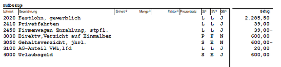

eine Direktversicherung, die pauschal versteuer wird, ist bei Gehaltsverzicht nur sozialversicherungsfrei, wenn Sie als Verzicht auf einen Einmalbezug gezahlt wird. Das sieht dann folgendermaßen aus:
