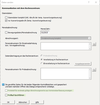

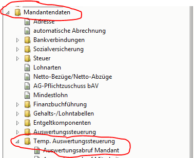

in LODAS kann man hier:
einmalig Abrufe anlegen:
Anschließend kann man nur Auswertungsabrufe senden:
Vielleicht hilft das ja ein bisschen weiter?
Wissen Sie, wie Sie die Auswertungen dann abrufen und einsehen?
