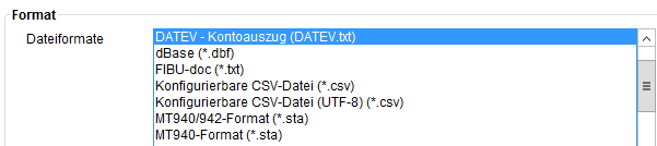

In Starmoney Business gibt es extra ein Datev Format:
201 Mal angesehen
sorry... das war für den Export aus Starmoney....

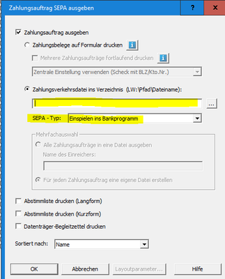

und für den Export aus Datev Zahlungsverkehr unter Ausgeben etwas zum Export in Starmoey
