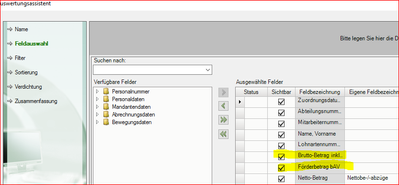

@einmalnoch  schrieb:
In der Spalte Lohnarten, Anzahl steht eine 2. Das bedeutet, dass für diesen AN 2 Lohnarten abgerechnet wurden, aber eine davon nicht in die Definition des Bruttoausweises fällt. Evtl. einmal die Bewegungsdaten des MA analysieren.
Ja, danke. Aber es gibt keine bAV und auch keine Bewegungsdaten bei dem AN. Anbei die Feldauswahl für diese Standardauswertung.

Egal was ich persönlich einstelle, es kommt zum selben Fehler.
