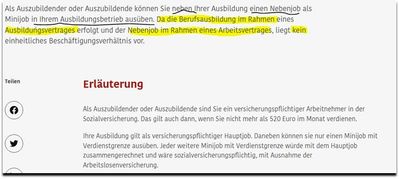

Ich bin zu folgender bejahenden Feststellung gekommen:
Ein Minijob im Ausbildungsbetrieb ist möglich wenn:
  1. Ein beglaubigter (IHK/HWK, etc.) Ausbildungsvertrag vorliegt.
  2. Ein gesonderter Arbeitsvertrag für den Minijob vorliegt.
Häufige Fragen zu Schule, Ausbildung und Studium - Darf ich einen Minijob in meinem Ausbildungsbetrieb machen? - Minijob-Zentrale
Geringfügig entlohnte Beschäftigung / 3.2 Berufsausbildung und Minijob | Haufe Personal Office Platin | Personal | Haufe
Ich wäre sehr dankbar für pro und Contra um das Thema abzuschließen?!
