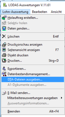

Gibt es dazu ein Fehlerprotokoll?
Und haben Sie versucht das dort ausgeben zu lassen (siehe Grafik)?

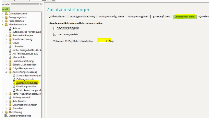

die DTA-Dateien werden automatisch im Unternehmen Online bei den auszuführenden Zahlungen bereitgestellt. Ein Import bzw. manuelles Einstellen gibt es hier nicht.
Wenn die Datei nicht im Unternehmen Online auftaucht, dann liegt es eventuell daran, dass noch ein Zeitversatz in Lodas hinterlegt ist oder aber die Lohndateien mit einem Ausführungsdatum etc. belegt sind.

Nein, es gibt leider kein Fehlerprotokoll....und ich habe auch versucht, sie lt. Graphik auszugeben...da ist aber nichts

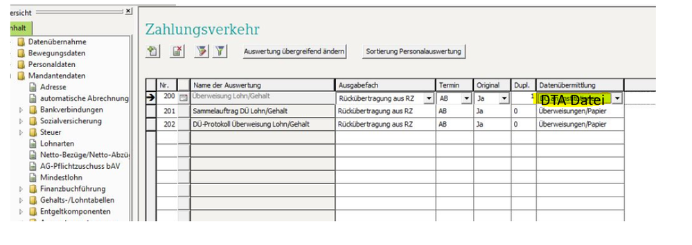

Dann bitte mal einen Screenshot hier posten, wie das in der Auswertungssteuerung eingerichtet ist.

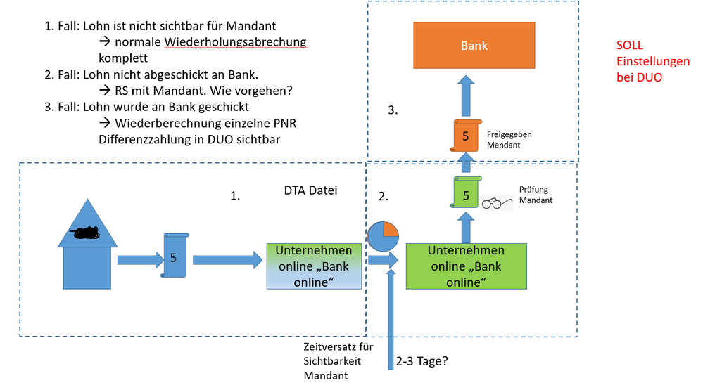

Die Powerpoint habe ich mal zu dem Thema gestrickt. Ging darum was vom "Lohn" in welcher Phase der Abrechnung zu tun ist.
Die beiden Screenshots zeigen die Einstellungen im Lohn. In der Regel haben wir 2 Tage Verzug.
Wichtig. Bei einer Wiederholungsabrechnung am Ende des zweiten Tages fangen die zwei Tage wieder an zu laufen. Daher sollte jeder der Lohn für DUO Mandate abrechnet wissen wo er den Zeitverzug auf 0 stellt abrechnet und wieder auf 2 stellt. 🤗
