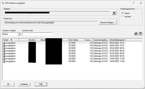

wir haben in Lodas eingestellt, dass wir immer zum 25. des Monats die Vorschuss-Datei bzw. DTA-Datei in den Auswertungen ziehen können. Heute ist der 25. des Monats und leider ist keine neue DTA-Datei vorhanden.
Im Vergleich zu den letzten Monaten wurde die Auswertung 123 immer um 06:15 Uhr bereitgestellt - heute jedoch nicht. Woran kann das liegen? Wie komme ich jetzt an die DTA-Datei um die Vorschüsse zu überweisen?

Funktioniert die RZ? Wurde eventuell die Automatik rausgenommen? Ist der automatische Abruf für die Auswertung aktiv?

In den vergangenen Monaten hat es immer funktioniert und an den Einstellungen wurde nichts geändert. Lt. Lodas liegt keine Störung im RZ vor.
Wo sehe ich denn ob der automatische Abruf der Auswertung aktiv ist?

Hallo @LEUKA,
prüfen Sie bitte, ob die Auswertung 202 DÜ-Protokoll Überweisung Lohn/Gehalt für den Abschlag/Vorschuss erstellt wurde.
Wenn es die Auswertung nicht gibt, wurde vermutlich der automatische Vorschuss nicht verarbeitet. Im gleichen Verarbeitungslauf dürfen keine anderen Abrechnungsvorläufe enthalten sein.
Gibt es im Fehler- und Hinweisprotokoll eine Meldung dazu?
