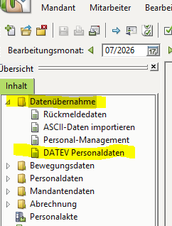

wir arbeiten mit LOGE aber ich muss immer nach meinen Monat, die Stammdaten synchronisieren, damit der Bearbeitungsmonat zu meiner Abrechnung passt.
MfG nh
lohnhilfe
161 Mal angesehen
Danke für die Erinnerung, muss ich auch noch machen:
und dann auf
VM
