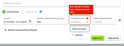

in DATEV Personal wird in den An- und Abwesenheiten bei der Eingabe von Zeiten nicht der Ausfallschlüssel angezeigt bzw. nur 1- Zeitlohn. Hier muss er aber mehrere nutzen , da es sich um Baulohn handelt.

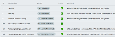

Die Konfiguration ist von mir in DATEV Personal als "Lohnsachbearbeiter" der Kanzlei über den Zugang aus LODAS erfolgt. Sowohl die Lohnarten sind aktiviert und auch den Ausfallschlüsseln wurde eine Lohnart zugeordnet.
Jedoch kann ich über die Auswahl "Ansicht Mandantenebene" und auch der Mandant direkt durch seine Anmeldung vor Ort  diese Ausfallschlüssel nicht auswählen. Auch nach Abmeldungen und Neuanmeldung nicht möglich. Diverse Dokumente von DATEV habe ich schon durchforstet.

Sie können einem Ausfallschlüssel in den Einstellungen eine Nummer zuweisen und die passende Lohnart verknüpfen.
Anschließend erscheint der Ausfallschlüssel unter Anwesenheiten.
Genauere Informationen finden Sie in unserem Hilfe-Center Dokument DATEV Personal - Hilfe für Lohnsachbearbeiter.

Die Verknüpfung habe ich ja bereits gemacht, aber trotzdem wird es nicht angezeigt.

In der Auswahl wird nur die das angezeigt.

werden Ihnen diese Ausfallschlüssel angezeigt, wenn Sie unter "Abwesenheit" die Art der Abwesenheit und den Abwesenheitsgrund auswählen?
Bei Feiertag, Krankheit etc. handelt es sich um Abwesenheiten, deswegen werden Ihnen diese Ausfallschlüssel nicht bei der Auswahl von "Anwesenheit" angezeigt.
Oder möchten Sie z.B. den Feiertag als Anwesenheit erfassen?
Wenn das gewünscht ist, muss ein Ausfallschlüssel in LODAS unter DATEV Personal in den Einstellungen angelegt werden, der aus Ziffern besteht.
Das Vorgehen finden Sie in Dokument 1039058.
Dann kann der Feiertag unter "Anwesenheit" ausgewählt werden.

vielen Dank für diesen Hinweis. Diese Kleinigkeit, das diese Ausfallschlüssel unter den Abwesenheiten zu buchen sind/ausgewiesen werden, hat mir den Tag gerettet. Gleich ausprobiert und es funktioniert. Nun kann ich dem Mandanten einen Leitfaden erstellen.
