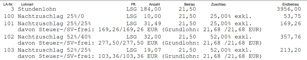

Sowas hatte ich schon befürchtet -_- habe nun die normale Lohnarte Nachtzuschlag 25% kopiert und mit einer Folgelohnart verbunden (Überstundenvergütung st/sv pflichtig) welche dann die übersteigenden % ausweist.
Bsp: Nachtzuschlag 52% / 25%
Lohnart Nachtzuschlag 25% steuer und sv-frei
Folgelohnart 27% steue rund sv- pflichtig
Da ich die Abrechnungen vom Vormonat habe, konnte ich stichprobenweise die Werte kontrollieren.
Warum da allerdings ein anderer Grundlohn steht erschließt sich mir nicht, hier evtl. eine Idee?

Es scheint sich um den wöchentlichen Faktor 4,35 zu handeln. Nun wird es kompliziert...
Sage ich der Lohnart Nachtzuschläge dass der Grundlohn mit dem Stundenlohn zu rechnen ist, welcher mit dem Faktor ermittelt wurde ist der minimal höher als der normale Stundenlohn. Wenn nun die Folgelohnart die übersteigenden % normal mit dem Stundenlohn rechnet habe ich in der Summe einen minimal Höheren Betrag 😮
Das bisherige Programm hat den erhöhten Grundlohn genommen, den steuerfreien Teil errechnet und einfach die Differenz als Pflichtig ausgewiesen.  Das bekomme ich so leider nicht hin oder gibt es da eine Idee?
Ich hoffe ich konnte die Problematik verständlich beschreiben 😄

Ja ich bewundere jetzt auch das Problem...
Also wahrscheinlich ist die alte Abrechnung wie folgt:
21,50 - Stundenlohn 1 - pflichtiger Anteil
21,68 - Stundenlohn 1 mit Durchschnitt - steuerfreier Anteil
Irgendwie passt das meiner Meinung nach nicht.
Die Zuschläge sollten mit dem Durchschnittsspeicher laufen, dann sollten aber beide Anteile mit 21,68 EUR rechnen, denn warum soll es auf den pflichtigen Anteil keinen Durchschnitt geben ? Diese Regelung gibt es ja nun nicht.
Vielleicht war das vorher in Sage nicht korrekt geschlüsselt ? Also bei der SL1 kein Durchschnitt verbunden../vergessen ?
Korrekt wäre die Abrechnung ja: Zuschläge in Höhe vom Durchschnitt (aus Bsp. die 21,68EUR dann mal genommen) aufgeteilt in steuerfreien möglichen Anteil und den vereinbarten Anteil/tariflichen/sonstwoher der übrig bleibt einfach pflichtig, aber nicht "ohne Durchschnitt"..

Beides mit Faktor geht ja nicht, da ansonsten der Gesamtbetrag ja minimal höher wäre:
Vereinbarter Zuschlag Bsp. 52% 10 StD, Stundenlohn 15,- € = 150,- € zzgl 52% Zuschlag in höhe von 78€ von diesen wiederum sind ja, bei Nachtzuschlag, 25% frei. WAZ 21h x 4,35 = 91,35 StD
90 StD x 15€ = 1350,00 zzgl 78€ Zuschlag  = 1428 / 91,35 = Grundlohn 15,63€
10StD x 15,63 =156,3 davon 25% steuerfrei = 39,08
Die Differenz zum Gesamtzuschlag mit 38,92 ist steuer und sv-pflichtig, ist aber ja genau genommen mit einem geringerem Grundlohn gerechnet, nämlich:
10StD x 14,37 € = 143,7 x 27% (Differenz von 52% zu 25%) = 38,80
Macht das Sinn ?
Denn würde ich mit 15 € rechnen käme ich auf 40,50 € zzgl 39,08 = 79,58 Gesamt, also um 1,58 zu hoch
