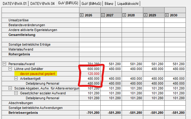

In der bisherigen (abgekündigten) Unternehmensplanung war das Zusammenspiel zwischen schon vorhandenen (pauschalen) Planwerten und neu erfassten Planwerten aus Detailobjekten so: die Werte aus einer Detailplanung haben die schon vorhandenen Planwerte „von unten“ aufgefüllt.
Erst wenn die Summenwerte aus einer Detailplanung größer waren wie der schon vorhandene pauschale Wert in der Ober-Zeile, wurde die Zahl in der Ober-Zeile erhöht.
Beispiel:
Bei „Löhne und Gehälter“ sind in einem Jahr 600.000 Euro pauschal als Planwert erfasst worden.
Über ein Detailobjekt der Personalkostenplanung werden in dem Jahr 480.000 Euro für „Löhne und Gehälter“ geplant.
Ergebnis: Zwischen der oberen Zeile „Löhne und Gehälter“ (mit den 600.000 Euro) und der unteren Zeile für die „Detailplanung Personalkosten“ (mit den 480.000 Euro) gibt es eine Zwischenzeile „davon pauschal geplant“ mit der Differenz in Höhe von 120.000 Euro.
Diese Zeile „davon pauschal geplant“ hat in der Vergangenheit bei vielen Anwendern immer zu Verständnisfragen geführt und hat die Planung von Anfang an komplexer gemacht.

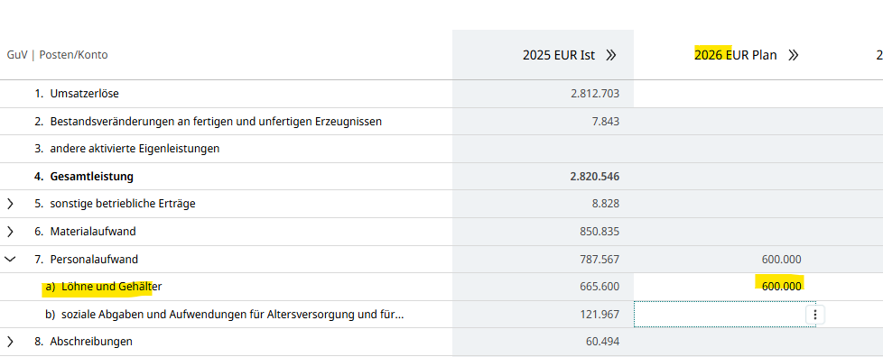

Ausgangs-Situation: ich hab 600.000 Euro pauschal in 2026 bei „Löhne und Gehälter“ als Planwert erfasst.

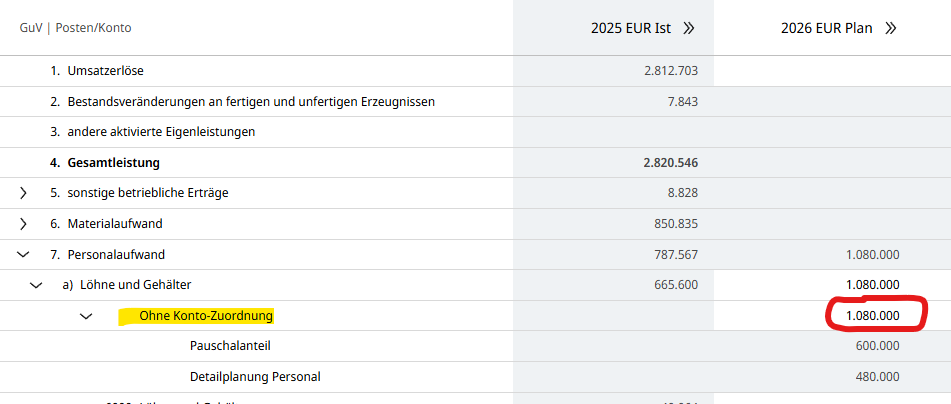

Jetzt plan ich detailliert in 2026 Personalkosten in Höhe von 480.000 Euro:
Die schon vorhandenen 600.000 Euro werden als „Pauschalanteil“ weiterhin ausgewiesen.
Es gibt jetzt eine zweite Zeile für die Detailplanung der Personalkosten (in meinem Beispiel: „Detailplanung Personal“) mit den 480.000 Euro.
In Summe ergeben beide Werte den Gesamtbetrag von 1.080.000 Euro.
Wenn Sie diese Addition von Pauschalwert und Detailwert nicht haben wollen (und stattdessen nur den Wert aus der Detailplanung in die Planung übernehmen wollen), können Sie den Wert in der Zeile „Ohne Konto-Zuordnung“ löschen.
