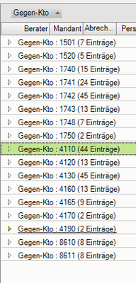

Die Auswertung Buchungsbeleg, die es bereits gibt, sollte ein guter Startpunkt sein.
ulli_preuss
48 Mal angesehen
Wenn Sie das Problem etwas mehr eingrenzen, könnte man besser helfen.
Benötigen Sie eine monatliche Auswertung mit den Abrechnungswerten und den Konten?
Benötigen Sie eine allgemeine Aufstellung der monatlichen Lohnarten mit den Konten?
Sie können z. B. den Buchungsbeleg aufbereiten lassen und mit dem Gruppierfeld nach Fibu-Konten sortieren:
Wenn Sie dann ein Konto aufklappen, sieht das dann in etwa so aus:
→ Beispiel Konto 4110
  • 2.320,69 ist der Bruttowert, welcher in der Brutto-/Nettoabrechnung ausgewiesen ist
  • LA und 0003 bedeuten: Es wurde die eigene Lohnart 3 benutzt.
  • 119,50: Dies sind die abgerechneten Stunden zu LA 3.
