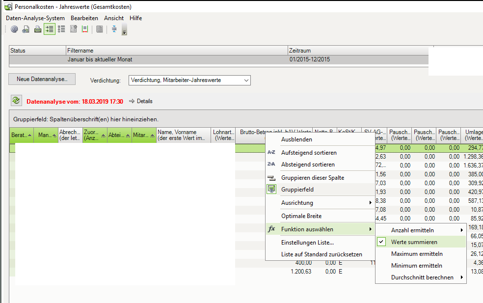

Super, über Berichte funktioniert es schon mal einwandfrei.
Nun habe ich auch die andere Version versucht bzw. Werte summieren ist eingeschaltet / ausgewählt.
Sie haben noch beim Verdichten eine andere Einstellung - ich habe nur Standard zur Auswahl?!
Wie kann man diese Einstellung ändern?
Oder liegt es gar nicht daran
mfg Torsten
Nachricht 7 von 8
482 Mal angesehen
die Verdichtung lässt sich nur ändern, wenn eine weitere Verdichtung hinterlegt ist. Ich hatte eine andere Auswertung für die Bildschirmansicht genutzt und dadurch weitere Verdichtungsmöglichkeiten.
Bei Datev-Statistiken können Sie immer nur die vorhandenen Verdichtungen verwenden, Hier lässt sich nichts verändern.
Sie können aus Datev-Statistiken individuelle Statistiken machen. Dafür müssen Sie bei der Auswahl der Statistik auf die Statistik klicken und dann über rechten Maustaste "Auswertung kopieren nach" auswählen. Die erstellte Kopie können Sie dann bearbeiten, weitere Verdichtungen anlegen, neue Berichte erstellen etc..
