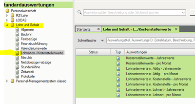

Meinst Du die Lohnartenwerte nach Kostenstellen? Oder eher die Kostenstellenwerte nach Lohnart mit SV? Beide Auswertungen zufinden unter RZ-Lohn/ Lohnarten-/Kostenstellenwerte, wenn Du LODAS verwendest. Lohn und Gehalt weiss ich leider nicht.
89 Mal angesehen
Für LuG (läuft ohne RZ-Anbindung) gibt es auch einige Daly-Standardauswertungen.

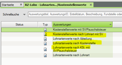

Ich meine die Lohnarten je Kostenstelle. In der Auswertung sehe ich das nur so:

Und wenn Du dann rechts in den Kontextbezogenen Links den Bericht Kostenstellenwerte mit SV, pro Lohnart auswählst, hast Du auch nicht die gewünschten Werte?
Lina80
53 Mal angesehen
Ich habe keine Kostenstellenwerte mit SV in der Auswahl
DanaP
45 Mal angesehen
Ich habe die Auswertung "Kostenstellen nach Lohnart mit SV" genommen.
