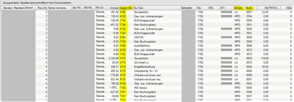

► Auswertung DALY-Buchungsbeleg konfigurieren
→ Normalerweise sieht der Buchungsbeleg so oder ähnlich aus. Wichtig sind die markierten Spalten Gegen-Kto, BuSatz und BuNr.

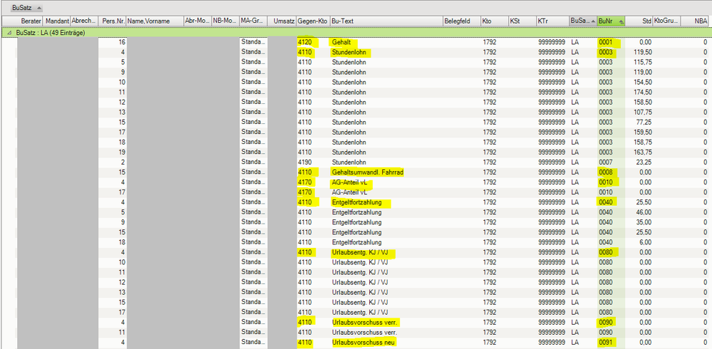

→ Jetzt die Spalte BuSatz in das Gruppierfeld ziehen.
→ Nun die Gruppe BuSatz : LA (wie Lohn-Arten) aufklappen und die Spalte BuNr durch einen Klick auf die Spaltenüberschrift sortieren.
In dieser Einstellung finden Sie in der Spalte BuNr die Nummern der eigenen Lohnarten; in den Spalten Bu-Text und Gegen-Kto entsprechend die Namen und Fibu-Konto-Nummern der Lohnarten. (In der Spalte Std können Sie auch die erfassten Stunden erkennen.)
► Weitere Informationen
Die Werte in der Spalte BuNr sind abhängig von dem jeweiligen Wert in der Spalte BuSatz:
BuSatz : LA→ BuNr: eigene Lohnarten-Nummer
BuSatz : MPD→ BuNr: Kennziffern aus den Mandantenstammdaten
BuSatz : NBA→ BuNr: Nummern der jeweiligen Nettobe-/-abzüge
