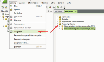

Ich kann dir nur zu Frage 1 sagen, dass die Versendeprotokolle über Bestand->Ausgeben erreichbar sind.

Danke! Hatte ich noch nicht gefunden - da steht leider auch nur der Zeitpunkt der Übergabe an die RZ Komm drin.
