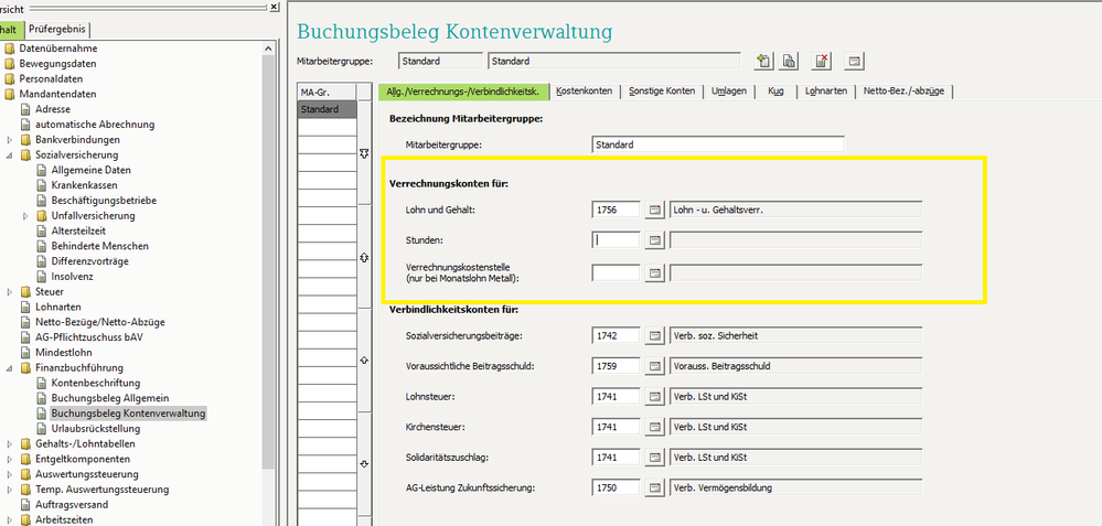

Mandantendaten - Finanzbuchführung - Buchungsbeleg Kontenverwaltung.

Tatsächlich ist das seltsam, dass das Verrechnungskonto hier anders angesprochen wird. Haben Sie dort die Einstellungen überprüft?
Eventuell werden in unterschiedlichen Mitarbeitergruppen unterschiedliche Konten angesprochen?

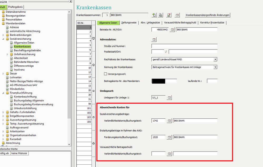

Irgendwo hängt in den Krankenkassendaten abweichende - und wahrscheinlich falsche - Kontierungen rum.
Prüf das mal in jeder Krankenkasse!
Beim Feld "voraussichtliche Beitragsschuld" müssten m.M.n. hier was zu finden sein.

Vielen Dank für Ihren weiteren Vorschlag.
Haben wir überprüft - bei allen Mitarbeitergruppen dasselbe Konto hinterlegt. (s. beigefügter Screenshot.)
Weiterhin vielen Dank für weitere Anregungen.

Leider auch in den Krankenkassen  keine abweichende Konten hinterlegt 😞
siehe beigefügter Screenshot. . .
Hoffentlich weitere Ideen . . . ?

Im Feld Voraussichtliche Beitragsschuld muss 1759 rein, ich denke, das passt nicht.

@AKW  das sind Schätzbeiträge für den Folgemonat. Mandant ist wahrscheinlich Spätabrechner.
Die voraussichtliche Beitragsschuld hängt so immer nach den Standardbuchungen.
