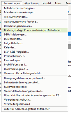

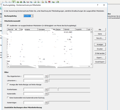

durch das einspielen des Buchungsbelegs von Lohn & Gehalt in die Fibu wurde mir auf das Sachkonto #494700 - Verrech. sonstige Sachbezüge Kfz 19% USt - eine Buchung eingespielt die ich nicht nachvollziehen kann (eventuell saldierter Bertrag).
Nun habe ich in Lohn& Gehalt den Kontennachweis pro Mitarbeiter für das Konto angesehen, kann hier aber diese Buchung nicht finden.
Weiß jemand vielleicht noch eine andere Möglichkeit wie ich die Buchung nachvollziehen kann?

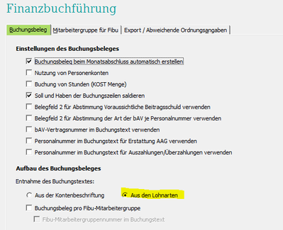

ich würde die Beschriftung des Buchungsbelegs unter Finanzbuchführung/Allgemeine Daten wie folgt ändern:
Und den Buchungsbeleg nochmal neu erstellen. So würde man wenigstens die Lohnart erkennen, aus der die Buchung rührt bzw. teilt sich die Buchung dann in alle unterschiedlichen Lohnarten auf, aus der sie sich zusammensetzt.

Wenn ich nun "nur" einen neuen Buchungsbeleg erstelle
dürfte das ja keine weiteren Auswirkungen haben, oder....
Wir haben hier tatsächlich eine andere Einstellung
und ich würde gerne mal versuchen ob sich die Buchung dann klarer darstellt.

haben Sie es hier rüber schon probiert:
Finden Sie den Betrag in den Lohnarten-Werten?
T. Reich

Dann suchen Sie doch nach der Kostenstelle in der von mir vorgeschlagenen Maske mit dem Monat Januar 2021.
