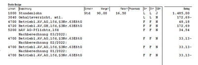

ich habe folgendes Problem. Ich habe einen Mandanten von einem Kollegen übernommen (ist nicht mehr bei uns im Büro). Jetzt hat mich unsere Buchhalterin darauf aufmerksam gemacht, dass die betriebliche Altersvorsorge falsch abgerechnet wurde.
So, wurde sie seit 01.01.2022 abgerechnet.
In der Buchhaltung war nun eine Differenz. Ich habe mit der Versicherung telefoniert. Der freundlich Herr teilte mir nun folgendes mit:
Entgeltumwandlung: 172,69 €
AG-Zuschuss 15%: 33,13 €
AG-Leistung: 48,18 €
Ich habe nun folgendes angelegt:
Vertrag1:
LA 4700 48,18 €
Vertrag 2:
LA 3040 172,69 €
LA 4720 172,69 €
Die Änderungen habe ich rückwirkend zum 01/2022 gemacht. So, ich habe eine Probeabrechnung gemacht, habe ich denke, sie ist nicht korrekt:
Mich irritieren die 34,54 € (LA 5200). Diese waren auch die Differenz in der Buchhaltung seit Januar 2022. Die 33,13 € kommen als NB aber nicht in der aktuellen Abrechnung April. Genauso wie die 48,18 €. Irgendwo habe ich einen Denkfehler. Habe ich da irgendetwas falsch angelegt bzw. korrigiert?

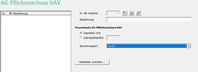

Ich spekuliere mal, dass etwas mit der Variante nicht stimmt:
AN:
Mandant:
K-Mayer66
Nachricht 4 von 8
801 Mal angesehen
Danke!
Aber ich habe schon alle Varianten ausprobiert!
Ich bin echt ratlos 😞

Hallo Karen Mayer,
bitte prüfen Sie nochmal die hinterlegte AG-Pflichtzuschuss bAV Variante.
Rechnet man 20 % von der Entgeltumwandlung i. H. v. 172,69 € ergeben sich die mit der Lohnart 5200 ausgewiesenen 34,54 € AG-Pflichtzuschuss. Dies deutet auf die Berechnungsart „Auf Hundert“ mit einem individuell/tariflichen Prozentsatz von 20,00 %.
Erfassen Sie im Vertrag mit dem Gehaltsverzicht ggf. in der Registerkarte Beiträge die 33,13 € als abw. AG-Pflichtzuschuss. Löschen Sie in diesem Fall in der Registerkarte Allgemeine Daten die Variante AG-Pflichtzuschuss heraus.
Nachdem ursprünglich mit der Lohnart 4700 81,31 € als "freiwilliger" AG-Zuschuss abgerechnet wurde und nun nur noch 48,18 € abgerechnet werden, erfolgt die Nachberechnung bis 01/2022 mit der Differenz i. H. v. -33,13 €.
Aktuell fließen mit Ihrer Abrechnung monatlich 254 € in die bAV
(Entgeltumwandlung 172,69 € + 20 % AG-Pflichtzuschuss 34,54 € und „freiwilliger“ AG-Zuschuss 48,18 €).

die Abrechnung sieht - mit den mir vorliegenden Infos - korrekt aus.
