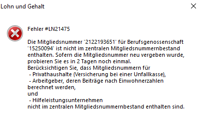

ich bekomme für einen neuen Mandanten die Fehlermeldung, dass die Mitgliedsnummer (die uns von der BG mitgeteilt wurde) nicht im zentralen Mitgliedsnummernbestand enthalten ist.
ich bin ratlos, was ich jetzt tun muss. Ich probiere die Abfrage nun schon seit ein paar Tagen

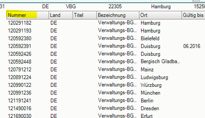

Die Betriebsnummer der zuständigen VBG ist vermutlich nicht richtig. Mal eine von diesen testen:
Ansonsten sollten Sie es mit einem SK an die DATEV versuchen, wenn hier nicht noch eine AW der DATEV folgt.

ich hatte im Verzeichnis von Datev auch die ganzen Unternummern gesehen, aber die gewählte Betriebsnummer stand ja direkt im Schreiben der BG..., deswegen muss ich ja davon ausgehen, dass es die richtige sein müsste....., oder?

im Rechenzentrum wird geprüft, ob die Mitgliedsnummer im zentralen Mitgliedsnummernbestand enthalten ist. Berücksichtigen Sie, dass im zentralen Mitgliedsnummernbestand auch Mitgliedsnummern enthalten sind, die nur in der Vergangenheit gültig waren.
Mitgliedsnummern für Privathaushalte und Arbeitgeber, deren Beitrag nach Einwohnerzahlen berechnet wird, sowie Hilfeleistungsunternehmen sind im zentralen Mitgliedsnummernbestand nicht enthalten. Die formalen Vorschriften für die Mitgliedsnummer (minimale und maximale Länge, zulässige Zeichen) werden beim Speichern in Lohn und Gehalt geprüft.
Wenn die Berufsgenossenschaft nicht am digitalen Verfahren (Stammdatenabruf) teilnimmt, wird eine Pseudo-Gefahrtarifstelle (77777777 Trägereigene Gefahrtarifstelle bei Berufsgenossenschaften, 88888888 bei landwirtschaftlichen Berufsgenossenschaften) hinterlegt. Die Mitgliedsnummer wird dann nicht benötigt.
Anderenfalls würden wir Sie bitten sich über die üblichen Servicekanäle direkt an uns zu wenden.
