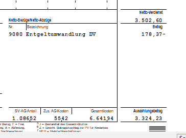

eine Mitarbeiterin ist seit Juni im Mutterschutz. Bei der Berechnung wird ihr Steuerpflichtiges Brutto ausgegeben d.h. abzüglich des Umwandlungsbetrags zur betrieblichen Altersvorsorge. Als Nettosumme wird ebenfalls die Summe ausgegeben nach Abzug der betrieblichen Altersvorsorge, also der Auszahlungsbetrag. Ist das so richtig?
Die Mitarbeiterin erhält seit ihre Mutterschutzfrist keine betriebliche Altersvorsorge mehr. Das wäre meiner Meinung nach ein Nachteil für die Mutter, da keine Einzahlung in die bAV erfolgt.

Ich habe jetzt nochmal in Ihrer Datei nachgelesen und offensichtlich ist die Berechnung so richtig.
Claudia-
Nachricht 6 von 8
1956 Mal angesehen
Leider ergibt sich bei mir die gleiche Fragestellung.
Der Link ist nicht mehr verfügbar. Weiß jemand wo ich die passende Antwort zum nachlesen finden kann?
LODAS nimmt für die Berechnung den Auszahlbetrag anstatt den Netto-Verdienst. Überall steht immer das der durchschnittliche Netto-Verdienst für die Berechnung genommen wird.  Was ist nun korrekt?

für die Berechnung es Mutterschaftsgelds wird der Netto-Verdienst herangezogen. Wenn eine Entgeltumwandlung abgerechnet wird, wird der Netto-Verdienst um die Entgeltumwandlung vermindert
