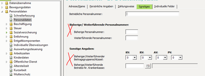

ich habe ein Schreiben von der TK Versicherung vorliegen.
Es wird eine Abemldung zum 09.03.2024 mit Meldegrund 32 gewünscht und eine neue Anmeldung mit Grund 12 zum 10.03.2024.
Kann ich sowas überhaupt auf einer Personalnummer darstellen?
Und wenn nein, wie erreiche ich dann die richtigen Meldegründe?
Mit einer neuen Personalnummer würde ja der Grund Ende der Beschäftigung gemeldet.
381 Mal angesehen
Nein, das können Sie nicht auf einer P.-Nr. darstellen. Ansonsten kenne ich Lodas nicht.
372 Mal angesehen
Das müssen Sie über zwei Personalnummern abrechnen.
Damit die Meldungen passen, müssen Sie die weiterführende und bisherige PNr sowie die entsprechenden Beitragsgruppen- und KK-Schlüssel erfassen.
Denken Sie auch daran, eine -am besten die nicht weitergeführte- PNr vom UV-Meldeverfahren auszuschließen und die Daten als Vortrag bei der anderen PNr zu erfassen (siehe Abschnitt 4.11 im Dokument Meldeverfahren zur Unfallversicherung: Stammdaten erfassen - DATEV Hilfe-Center).
