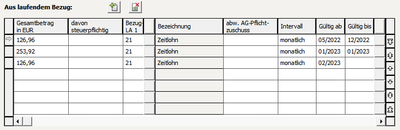

wie verhält es sich , wenn der Vertrag nur vorübergehend beitragsfrei gesetzt wurde ?
pogo
Nachricht 7 von 9
1847 Mal angesehen
Dann beendest du eine Zeile und erstellst einen neuen Eintrag, wenn es weitergeht.
So in der Art:
WP-Dams
Nachricht 8 von 9
1455 Mal angesehen
Ich möchte auf auf die letzte Variante der Beitragsfreistellung zurück kommen. Ich arbeite mit Lohn und Gehalt und bei mir gibt es lediglich das Feld "gültig ab". Wie hinterlege ich im Programm, dass die laufende BAV ab 12/23 bis 11/24 beitragsfrei gestellt wurde?
