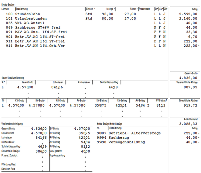

Hallo Leute ist es möglich den Pflichtzuschuss vom AG zur BaV als Nettoabzug abzuziehen?
so habe ich es abgerechnet. Es geht mir nur um die BaV.

nach der Entgeltbescheinigungsverordnung (EBV) darf der Arbeitgeber-Anteil zur BAV dem Gesamtbrutto nicht hinzugerechnet werden. Und wenn es nicht hinzugerechnet wird, darf/muss es auch im Nettobereich nicht abgezogen werden.
Die Darstellung ist zwar unpraktisch, lässt sich aber wegen der EBV nicht umgehen.

Hallo Herr Lutz,
dann ist meine Abrechnung sowie es aussieht richtig oder?
Aber es werden im Hintergrund trotzdem 115€ abgezogen?
Und könnten Sie mir bitte genau den § sagen? Ich hab mir die Entgeltbescheinigungsverordnung durchgelesen und nichts gefunden.
