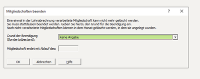

wir haben mehrere Mandanten von Lohn und Gehalt nach LODAS übernommen, da unsere Kanzlei vorrangig mit LODAS arbeitet. Jetzt fehlt leider bei allen übernommenen Mandanten bei der BG die Unternehmensnummer. In Lohn und Gehalt war sie drin und der Lohnnachweis für 2023 wurde auch in Lohn und Gehalt richtig erstellt. In LODAS fehlt leider die Unternehmensnummer.
Was können  wir tun? Löschen geht nicht, da muss ein Grund angegeben werden. Kann der Grund Fehlanlage genutzt werden?

Wir haben ja durch die Übernahme eine Nr. 1 BG mit der Mitglieds-Nr. und der der PIN im LODAS übernommen. Nur die Unternehmensnummer wurde nicht übernommen und kann wie bereits erwähnt nicht eingegeben werden, da das Feld grau ist.  Löschen und neu anlegen wäre eine Option, wenn man die BG aber löschen möchte, besteht hier aber eben nur die Möglichkeit, die Mitgliedschaft zu beenden, mit den üblichen Gründen der Beendigung.

einfach beenden
In der ListeMeldegrund für Sondertatbestandden EintragVergabe neue Mitglieds-/Unternehmensnummer, gleiche Berufsgenossenschaft (UV05)wählen.

Kurz zu Info: Der Meldegrund U05 funktionierte in unserem Fall leider nicht, es kam die Hinweis-Meldung, dass hier eine Fehlanlage genommen werden soll. Bei einer Fehlanlage musste auch kein Datum erfasst werden. So haben wir es auch umgesetzt und so hat es uns auch eine Datev Mitarbeiterin empfohlen. Sieht zwar nicht so gut aus, aber wir haben zumindest eine Lösung.
