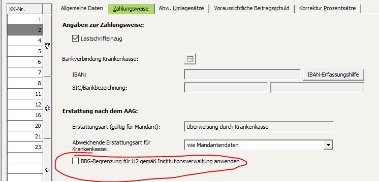

Hallo, Vielen Dank für die Rückantwort. Anbei ein Screenshoot. Hoffentlich kann man damit etwas anfangen.
Vielen Dank für die Hilfe.

Viel Text 😂 Ich kann Dir nur sagen, was ich jetzt machen würde...
Bitte guck mal, ob in KK 008 im Reiter "Zahlungsweise" der Haken gesetzt ist bei "BBG-Begrenzung..."
Falls ja, rausnehmen (rückw. ab 09/2020)
Hast Du in den Verdienstangaben zum Mutterschaftsgeld Eingaben vorgenommen?
Soweit ich das sehe bezieht sich die Fehlermeldung EEL darauf.
Kannst Du davon auch einen Screenshot machen?

Dies sind die Verdienstangaben, die sich im Prinzip noch auf die Zeit von dem 1. Kind beziehen. Jetzt ist es das 4.
Wenn ich die BBG-Begrenzung rausnehme, wird dann nicht noch nachfolgend eine Berechnung etc. ausgelöst?

Ich hab den Sachverhalt selber nochmal in einem Mustermandanten abgebildet. Bei mir erscheint die gleiche Fehlermeldung (ich hatte ja auf ein anderes Ergebnis gehofft...)
Daher musst Du wohl tatsächlich für die EEL-Meldung auf sv.net zurückgreifen. Wobei Du mit der KK ja bereits einiges geklärt hast.
In der Institutionsverwaltung haben nur die BKK Diakonie und die BKK Rieker Ricosta eine Begrenzung RV-BBG/U2. Du kannst ja selber noch mal dort nachgucken, ob es für die zuständige KK eine Begrenzung gibt. Ansonsten den Haken rausnehmen, das sollte keine Auswirkungen haben.

Das ist irgendwie beruhigend, dass es bei dir auch so ist und du keine Erklärung hast. Mich stört einfach nur dieser Warnhinweis, der jeden Monat kommt und ich weiß nicht, wie lange der noch auftaucht. Leider kann man bei einer Probeabrechnung nicht sehen, ob der Haken rausgeht und dann auch keine Berechnung oder Meldung oder irgendwas macht. Aber wenn Du meinst, dass das nichts auslöst, dann kann ich mal den Haken setzen und sehen, was bei der Festschreibung passiert.

Guten Morgen, ich leider schon wieder. Ich habe jetzt den Haken bei der BBG-Begrenzung gesetzt, aber die Fehlermeldung taucht nach wie vor auf. Daran kann es leider doch nicht gelegen haben. BItte weiter um Hilfe.
