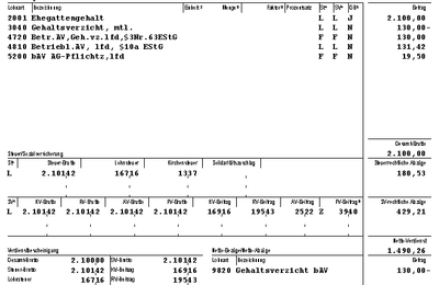

Arbeitnehmerin hat 3 R+V Versicherungsverträge mit folgenden Beträgen: 130 €, 131,42 €, 19,50 €
Die SUE Zulage scheint vom öffentlichen Dienst (ehemaliger AG) zu sein. Es gibt nur eine Gehaltsumwandlung (130 €). Der Rest scheint steuerpflichtig zu sein. Ich verstehe aber nicht, den unteren Abzug (Bild 2)
Wie gebe ich das in LuG ein? Dass auch die TVÖD Zulage als "normale" Gehaltsumwandlung abgerechnet wird.

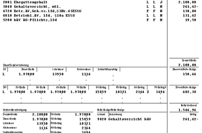

SO habe ich das jetzt erst mal eingegeben. Is das falsch?

Ich habe nochmal nachgebessert

auf den ersten Blick sieht die zweite Lohnabrechnung korrekt aus, wenn es sich tatsächlich nur um eine Gehaltsumwandlung i. H. v. 130,00 € handelt.

Es handelt sich tatsächlich nur um EINE Gehalsumwandlung.
Was ich nicht verstehe, warum bei der alten Abrechnung die Beträge nochmals im Nettobereich abgezogen werden.

die AG-Leistung zur bAV wurde früher im Nettobereich abgezogen. Mit der neuen Entgeltbescheinigungsverordnung (EBV) ist das nicht mehr der Fall. Die EBV ist seit dem 01.07.2013 für alle Arbeitgeber bindend und wurde in Lohn und Gehalt mit der Version 9.64 umgesetzt.
Dagegen werden die Beträge aus dem Gehaltsverzicht weiterhin im Nettobereich abgezogen.
