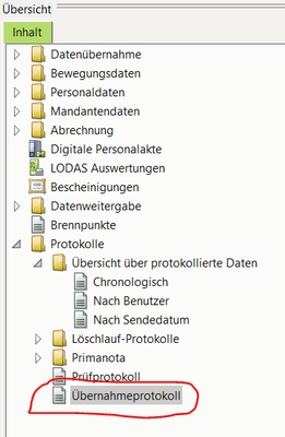

Eventuell können Sie dort etwas finden:
r_borchert
Nachricht 3 von 8
451 Mal angesehen
Leider nein.
