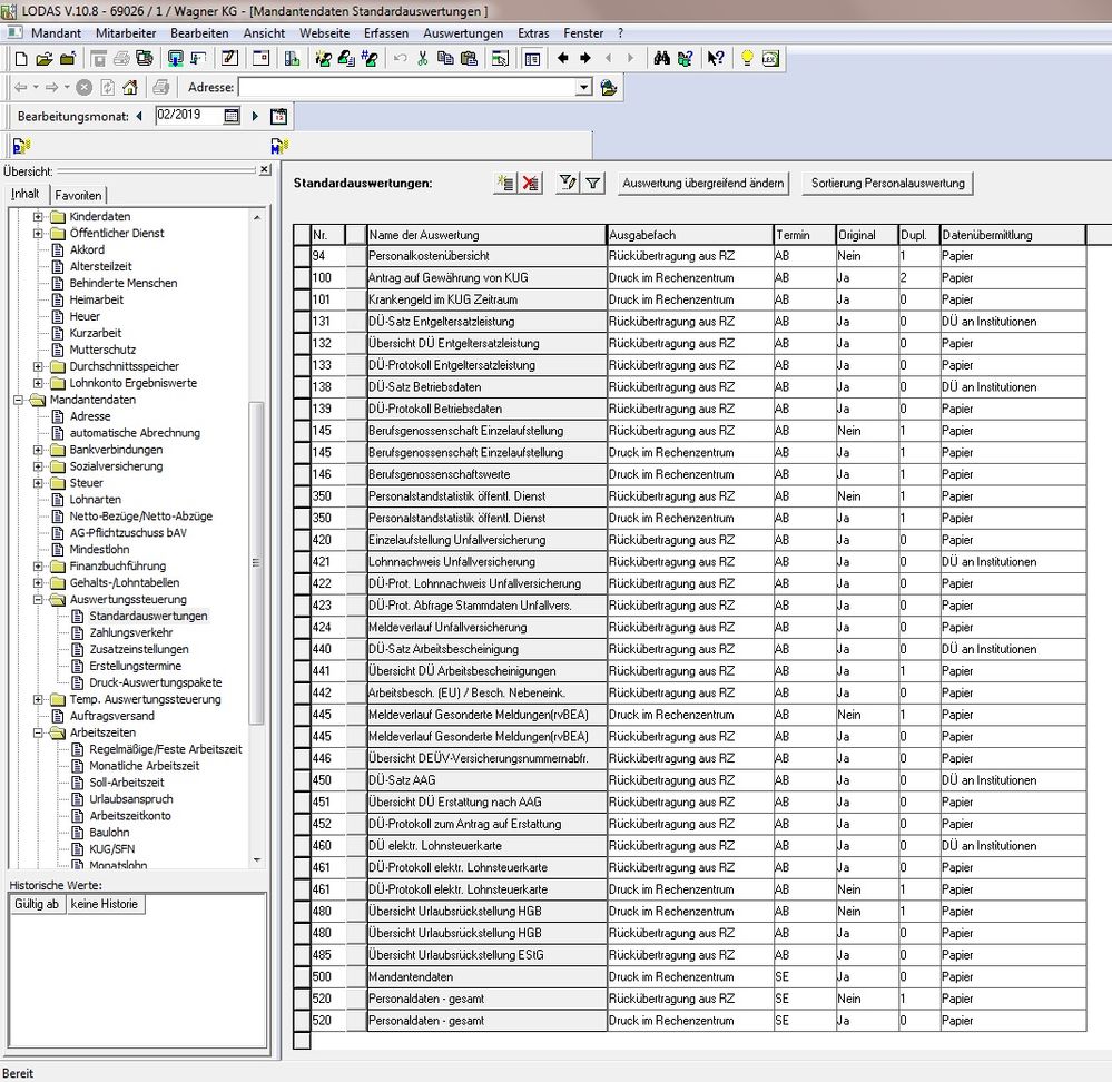

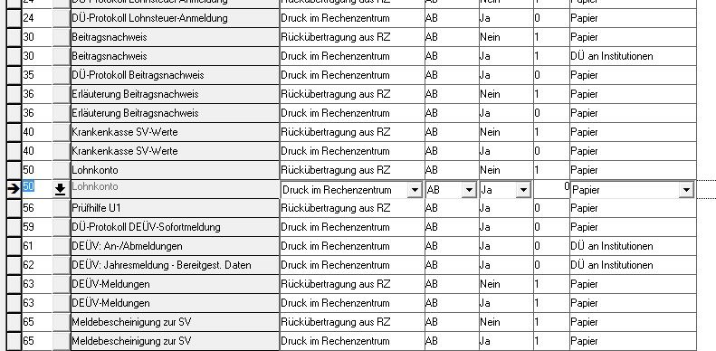

Liebe Community,
ich fordere verschiedene Auswertungen in Lodas über Mandantendaten -> Auswertungssteuerung -> Standardauswertungen an. Beispielsweise 56 Prüfhilfe
Wenn ich einen Holauftrag erstelle und die Auswertungen rückübertragen will, sind einige dieser Auswertungen nicht dabei.
Hier ist beispielsweise Nr 56 nicht vorhanden.
Was muss ich machen, damit die Auswertung 56 automatisch mit dem Holauftrag vom Rechenzentrum rückübertragen wird?
Vielen Dank für die Hilfe!

Moin. Die Prüfhilfe U1 wird nur mit der Dezemberabrechnung erstellt.

Danke für die Antwort. Das ist eine Erklärung. Leider taucht der Fehler auch bei anderen Auswertungen auf, wie beispielsweise 50, 145, 350, 480, 520...
Und die Auswertung 521 wird zurückübertragen, obwohl sie in den Standardauswertungen nicht hinterlegt ist.
Thomas_Kahl
319 Mal angesehen
50..  wird nur bei Austritt oder am Jahresende übertragen
145... gibt es nicht mehr ab 01/2019
350... kenne ich nicht, kann ich also nix dazu sagen
480... wird nur übertragen, wenn auch wirklich die Rückstellungsberechnung angestoßen wurde
520... weiss ich nicht so genau, muss aber mE über die temporäre Auswertungssteuerung manuell angefordert werden, da hier die kompletten Daten übermittelt werden und das durchaus ein ziemliches Paket sein kann
521... hier werden Änderungen in den Personaldaten dokumentiert. Kommt also immer, wenn sich dort was ändert. Passiert also automatisch.

Die Prüfhilfe 56 kann man sich über die temporären Auswertungen auch in anderen Monaten ziehen. Funktioniert allerdings nur, wenn die Auswertungseinstellungen der Standardauswertungen nicht mit den temporären übereinstimmen.
