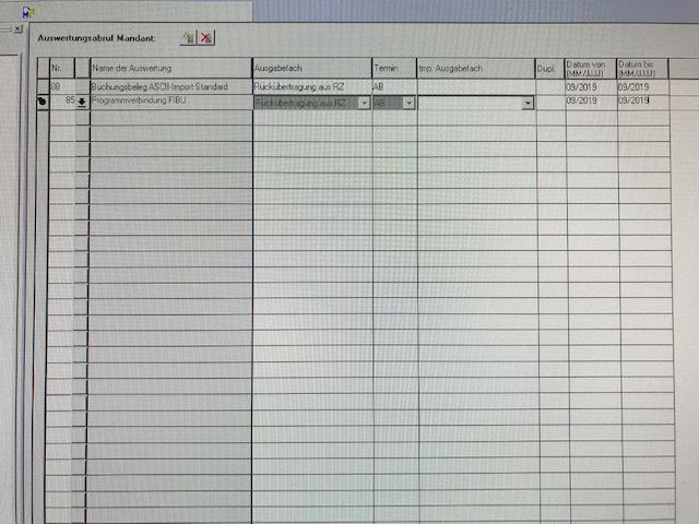

leider sind zwischen der Lohnabrechnung und dem Abruf der Auswertungen mehr als 10 Tage vergangen, so dass bei dem Abruf nicht alle Standardauswertungen aus dem RZ rückübertragen wurden. Jetzt habe ich versucht bspw. die Auswertung 80 und 88 über Mandantendaten -> temporäre Auswertungssteuerung -> Auswertungsabruf Mandant IMG_7801.jpg
Leider funktioniert dies nicht. Ich habe auch schon versucht die Auswertung aus den Standardauswertungen zu löschen, aber auch das hat nicht dazu geführt, dass die fehlenden Auswertungen über den Auswertungsabruf Mandant abgerufen werden können. Was mache ich falsch?

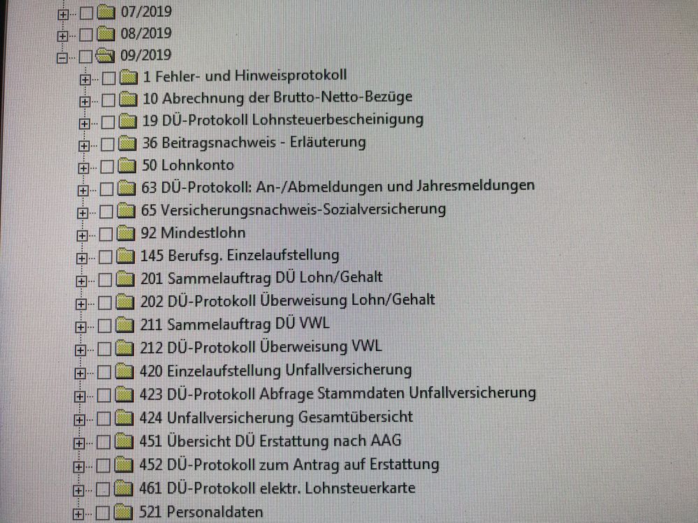

das sind meine Standardauswertungen. 85 und 88 werden normalerweise aus dem RZ rückübertragen in Lodas. IMG_7838.jpgLeider lagen diesen Monat mehr als 10 Tage zwischen Lohnabrechnung und Abruf der Daten. Rufe ich jetzt die Daten über einen Holauftrag ab, werden die Auswertungen 85 und 88, aber auch viele andere leider nicht zurückübertragen.
Ich habe es daher über den manuellen Abruf
probiert. Leider funktioniert dies nicht. Ich habe auch schon versucht die Auswertung aus den Standardauswertungen zu löschen und dann über die temporäre Auswertungssteuerung abzurufen, aber auch das hat nicht dazu geführt, dass die fehlenden Auswertungen über den Auswertungsabruf Mandant abgerufen werden konnten.

anhand Ihrer Eingaben müssen die Auswertungen per Rückübertragung bereitgestellt werden.
Prüfen Sie, welcher Statusfilter im Programm "Auswertungen" hinterlegt ist und stellen Sie diesen ggf. auf  "Alles".
Sollten die Auswertungen trotzdem nicht rückholbar sein, müssen wir den Sachverhalt genauer prüfen. Setzen Sie sich dafür über einen anderen Weg mit uns in Verbindung.

ich habe das Problem gefunden. Es wurde im September die Erstabrechnung für Gruppe 1 erstellt und obwohl alle Mitarbeiter in Gruppe 1 sind, war der Monat nicht vollständig abgerechnet und somit wurden nicht alle Auswertungen zurückübertragen.
