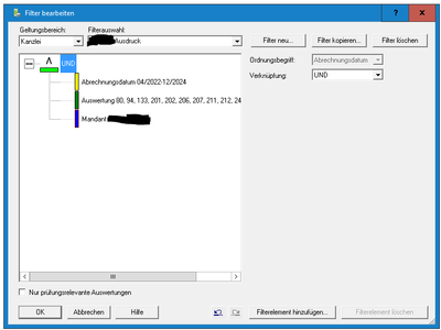

Hallo @Lohnnutzer,
ich habe mir einen Filter erstellt:
Und wenn ich dann zusätzlich den Statusfilter auf "neu" einstelle, zeigt mir der Filter nur die aktuellen noch nicht  gedruckten Auswertungen.
Da Du ja bereits in den Vormonaten die Auswertungen gedruckt hast, brauchst Du vielleicht nicht das Abrechnungsdatum im Filter. Ich hatte das damals eingestellt, damit die "alten" im RZ gedruckten Auswertungen nicht angezeigt werden.
