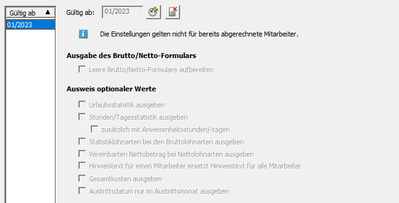

Auswertungsdaten - "Gestaltung Brutto-Netto allgemein" ausgegraut
letzte Antwort am 13.03.2023 09:31:19 von lohnhilfe
sternenreiterin
200 Mal angesehen
ich wollte unter den Auswertungsdaten "Gestaltung" die "Urlaubsstatistik ausgeben" anhaken, aber da ist alles ausgegraut. Wie bekomme ich das denn aktiviert?
Vielen Dank schon mal im Voraus für die Hilfe 🙂
Constanze_GM
185 Mal angesehen
Kann es sein, dass Du zuerst mal das Pluszeichen für die Anlage eines neuen Zeitraumes anlegen musst? Ich vermute, Du befindest Dich gerade in 03/2023, also musst Du den "gültig ab"-Monat erst anpassen. Dann wird auch eine Bearbeitung möglich sein.
Viel Erfolg
Constanze
sternenreiterin
145 Mal angesehen
Viel Erfolg
Constanze
Danke, das hat geklappt 🙂 Könntest du mir vielleicht noch auf die Sprünge helfen, wie man es hinbekommt, dass der Resturlaub korrekt auf der Lohnabrechnung angezeigt wird? Gibt man den Urlaub mit einer bestimmten Lohnart in den Kalender ein oder wie läuft das? Es geht mir nur um ganz normalen Urlaub ohne Anspruch auf Urlaubsgeld oder sowas. Reiner Gehaltsempfänger/Stundenlohnempfänger.
lohnhilfe
132 Mal angesehen
Entweder Lohnart 8560 (Statistik-Lohnart, keine Stunden auf der Abrechnung!) oder den Tag im Kalender mit "U" erfassen.
Wenn für Stundenlöhner auch die U-Stunden erfasst werden sollen, entweder 8560+1600 in den Bewegungsdaten erfassen oder im Kalender "U" und LA 1600 (oder welche ihr dafür nehmt).
