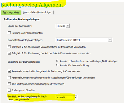

haben Sie unter
im markierten Feld Monatlich erfasst? Dann müssten Sie beim Buchungsbeleg zumindest als druckbare Auswertung die Vormonate erhalten.
9277484 - Zusätzlicher Buchungsbeleg für Nachberechnungsmonate (Liste) - DATEV Wissensplattform Dokument
