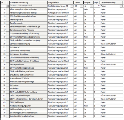

leider finde ich im Hilfe-Center keine passende Anleitung und Hilfe zum schlüsseln der Auswertungen.
Mandant hat DUO möchte aber die Abrechnungen für die Mitarbeiter per Post haben. Einmal zur Weitergabe an den Mitarbeiter und einmal als Kopie für seine Unterlagen. DUO will der Mandant nicht nutzen.
Ich dachte ich hätte richtig geschlüsselt, aber scheinbar hat es nicht funktioniert. Mandant hat nur für 7 von 8 Arbeitnehmern die Originalabrechnung erhalten. Keine zusätzlichen Kopien.
1 Arbeitnehmerin hatte sich bei ANO angemeldet, wollte aber doch bei Post bleiben. Habe sie daher bei ANO gelöscht in der Hoffnung das sie wieder per Post ihre Abrechnung bekommt. Ging aber scheinbar auch nicht.
Was bedeuten die Felder Original und Duplikat? Welche Einstellungen sind korrekt?

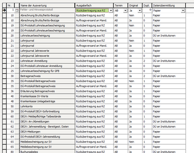

Damit nicht nur der AN eine Auswertung bekommt, sondern der AG auch, muss zusätzlich zum Original noch ein Duplikat auf 1 gesetzt werden.
Original bedeutet, dass es ein Original ist, bei den Duplikaten steht "Duplikat" drauf.
Beispiel:
Auswertung 10 - Auftragsversand an Mandant - Original ja - Duplikat 1
Dann geht das Original an den AN und der AG erhält zusätzlich eine Kopie.
Bezüglich ANO kenne ich mich nicht wirklich aus, da nur 1 AG dies nutzt.
Kann es sein, dass der Versand für den AN unterdrückt wird (Personaldaten > Auswertungssteuerung)?
Bei Rückübertragungen bringt es nichts, wenn neben dem Original auch eine oder zwei Kopien rückübertragen werden soll. Hier reicht es Original auf Ja zu setzen, Duplikat 0. Wenn Original auf Nein gesetzt ist, muss Duplikat auf 1.
Nur bei Originale die Versand werden, wie die Lohnabrechnungen, wo sowohl AN+AG eine Ausfertigung haben sollen, ist Original JA und Duplikat 1 richtig. Ansonsten reicht das Original. Eine Kopie ist nicht notwendig.
Bei uns erhält der AG i.d.R. nur die Lohnabrechnung als Duplikat. LStB und SV-Meldung erhält nur der AN.
