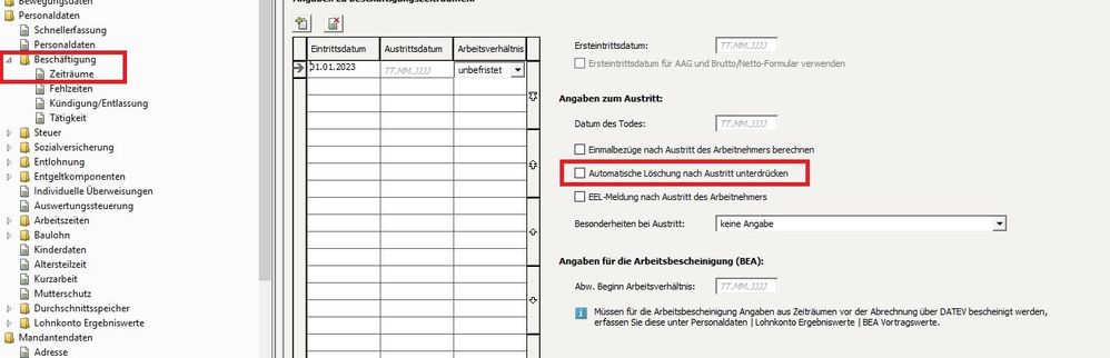

ich verzweifle. Mit der Datev Suche komme ich nicht weiter. Ich möchte Mitarbeiter, die 2022 ausgeschieden sind, anzeigen lassen. Welche Einstellung muss ich vornehmen?  Über Extras Einstellungen Mandat sind alle Filter/ Häkchen korrekt gesetzt, die MA 2022 werden trotzdem nicht angezeigt. Wo muss ich etwas in den Einstellungen ändern?

Die 2022er-Arbeitnehmer finden Sie nicht mehr. Die wurden im Jahresübergang zu 2025 gelöscht.
Für die Zukunft können Sie eine automatische Löschung auch nur umgehen, wenn Sie den Haken für die Unterdrückung der automatischen Löschung setzen.
Je nachdem was Sie wollen, bleibt nur das mühsame Suchen über das 2022er-Jahreslohnjournal und anschließend eventuell die Suche über einen Auswertungsfilter (als zB nach Personalnummer, die in 2022 beschäftigt war)
